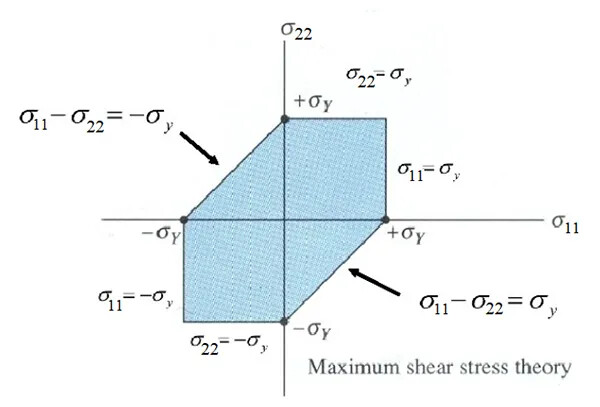

对于二维主应力空间,即存在一个为0的主应力,另外两个不为0的主应力标记为 \sigma _{11 } \sigma _{22 } ,如图3所示。以 \sigma _{11 } \sigma _{22 } 为坐标轴,在第一象限有 \sigma _{11 } >0,\sigma _{22 } >0,\sigma _{33 } =0,代入特雷斯卡屈服判据,有
\sigma _{tresca} =\sigma _{11} =\sigma _{y}或\sigma _{tresca} =\sigma _{22} =\sigma _{y}
在第三象限有 \sigma _{11 } <0,\sigma _{22 } <0,\sigma _{33 } =0,则屈服判据为
\sigma _{tresca} =-\sigma _{11} =\sigma _{y}或\sigma _{tresca} =-\sigma _{22} =\sigma _{y}
在第二象限有 \sigma _{11 } <0, \sigma _{22 } >0, \sigma _{33 } =0,则屈服判据为
\sigma _{tresca} =\sigma _{22} -\sigma _{11} =\sigma _{y}
在第四象限有 \sigma _{11 } >0,\sigma _{22 } <0,\sigma _{33} =0,则屈服判据为
\sigma _{tresca} =\sigma _{11} -\sigma _{22} =\sigma _{y}
图3 第三强度理论
上面均为材料屈服的临界状态,也就是说,如果材料的应力状态落入图3阴影部分时,则材料不发生屈服,当应力状态落入阴影部分之外,则说明材料进入屈服阶段。

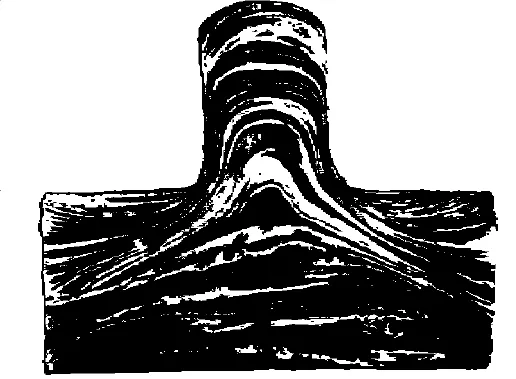

1867年,特雷斯卡利用氧化汞腐蚀显示金属部件中的流线,如图4所示,由此说明了金属在加工形变过程中内部金属的流动情况。这或许可被视为力学的化学测试法,虽然这一方法在力学教学中少见,但金属研究和生产检验中宏观腐刻一直都是常用的重要方法。
图4 金属中的流线 Tresca 1867
以此为基础,特雷斯卡给出了“固体流动”的概念,他将材料变形分为完全弹性阶段、不完全弹性或部分永久变形阶段、塑性阶段(三个阶段是针对于一定的结构而言的)。特雷斯卡认为最后一个阶段材料发生了“固体流动”,这是一个大胆想法。特雷斯卡进一步提出,在塑性阶段法向和切向塑性变形系数具有相等性,这一新理论体现了特雷斯卡深刻的科学思想。

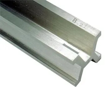

此外,特雷斯卡还是国际标准长度单位米原器 (International Prototype Metre) 的设计者之一。在1875年签署了《米制公约》之后,国际计量局在法国塞夫尔制定了28条铂金棒,作为米原器。这些铂金棒的横截面就是由特雷斯卡设计的,它们像一个修改过的“X”,如图5所示,该截面被称为“特雷斯卡截面”(Tresca section)。特雷斯卡截面的优点在于提供最大的刚度,中央肋的一个表面设计为与棒的中性平面重合,使得棒在弯曲时不会发生长度改变,在该面上标记两点作为米的标准长度。

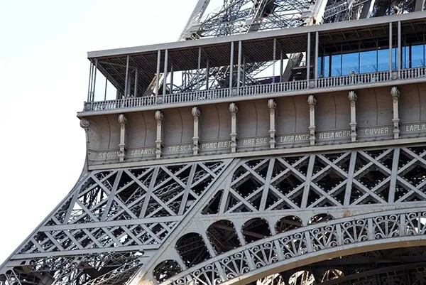

1885年6月,特雷斯卡在巴黎去世,享年71岁。人们为了纪念他的贡献,在建造埃菲尔铁塔时,将他的名字镌刻于北面第3个位置,成为埃菲尔铁塔上“72贤”之一。
图6 左3即为特雷斯卡 (Tresca) 的名字
