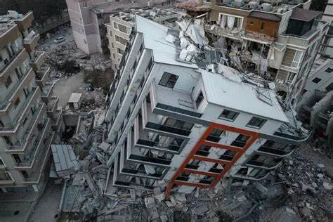

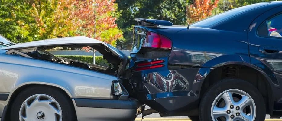

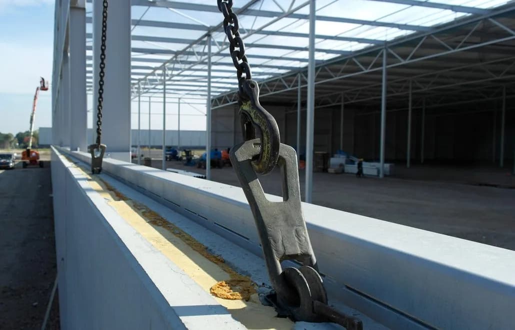

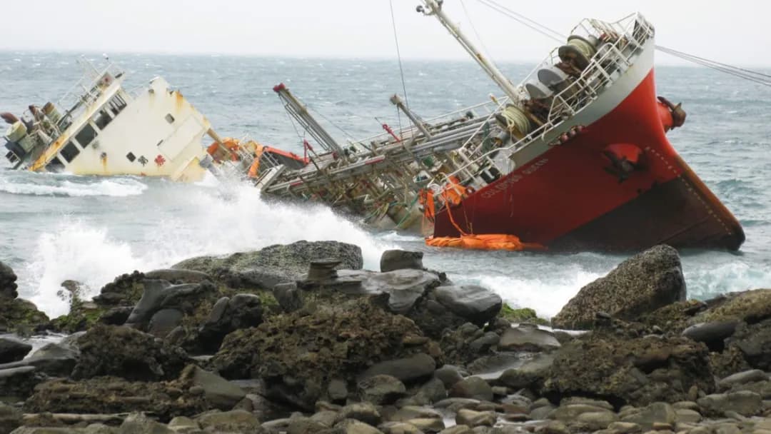

比如说交通事故中汽车被突然撞击,起吊预制混凝土构件时吊具对吊件的冲击,船舶在海上航行时搁浅甚至触礁时的撞击,又比如建筑物在地震作用下的晃动,如图1—图4所示。
图1 交通事故
图2 吊具对吊钉的冲击力
图3 船舶触礁
图4 地震

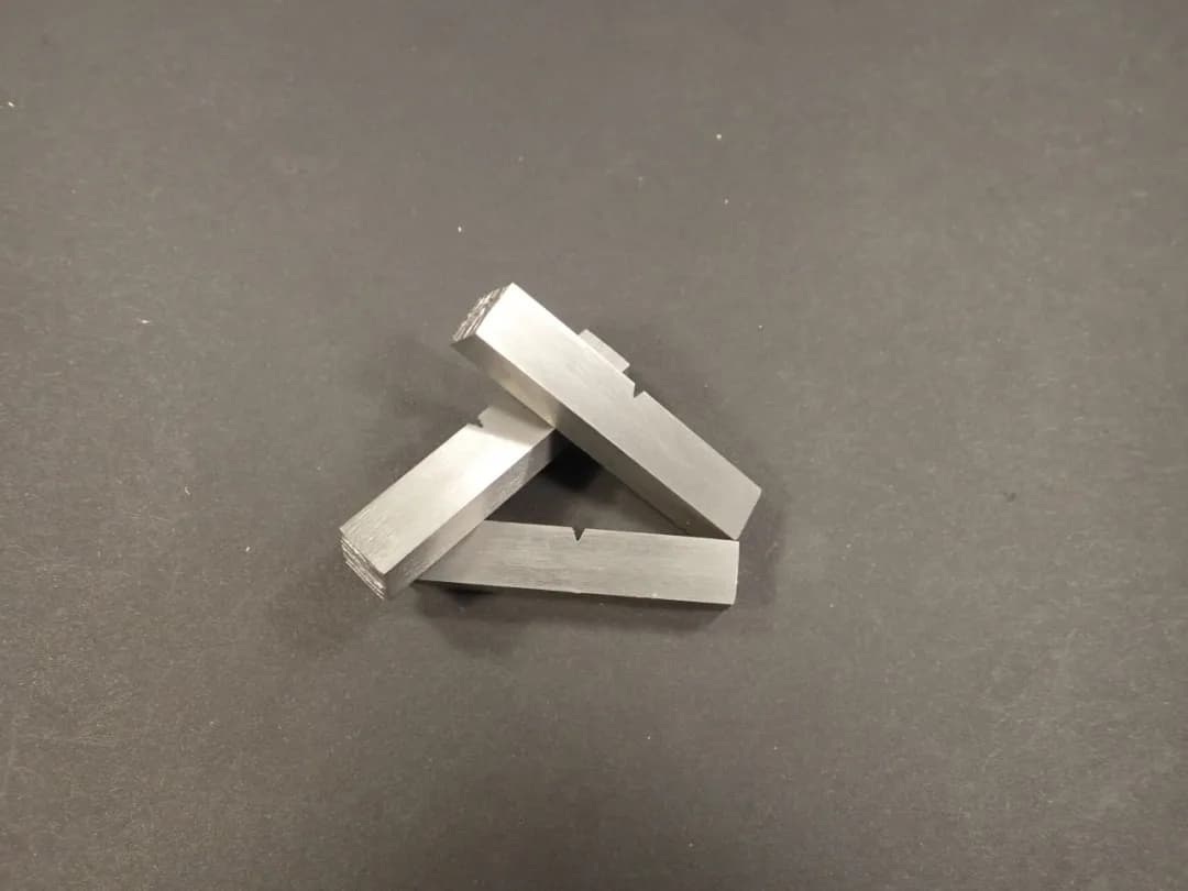

而韧性是有量化标准的,这个参数可以通过冲击试验来获得,“冲击试验”又叫“V型缺口试验”。
冲击试验的本质:吸收能量
冲击试验本质上测定的是材料受到冲击力之后,在断裂过程中所吸收的能量(或者说是致其破坏的外力对其所做的功),单位是焦耳(J)。
这个数值用于判断材料在不破坏的情况下所能吸收的最大能量。
其实从这个角度上看,我们也可以把冲击试验当做一个判断材料是偏塑性还是偏脆性的参考——冲击功越大说明材料塑性越好,冲击功越小脆性越好,原因如下。

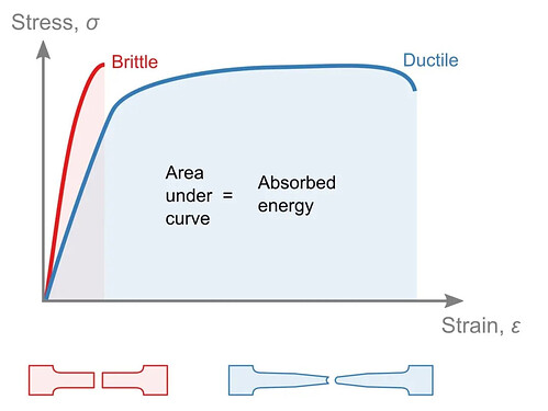

塑性材料的应力-应变曲线,例如 3类“屈服强度为什么屈服强度分3类,图5所示。
图5 塑性材料应力-应变曲线

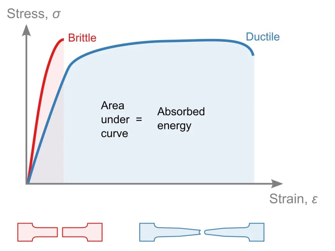

总的来说,无论是塑性材料还是脆性材料,它们的应力-应变曲线与x轴所包络的面积就是材料从受外力开始到破坏整个过程所吸收的能量(当然这些能量中的一部分转化成热能散失掉了),如图6——很显然,同时发生破坏时,脆性材料(红色)比塑性材料(蓝色)所吸收的能量少得多,这一点在冲击试验中体现为冲击功更小。
图6 塑性材料(蓝色)与脆性材料(红色)
