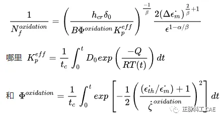

氧化
氧化的寿命受温度和循环时间的影响。
通过比较在空气中和没有氧气(真空或氩气)的环境中进行的疲劳测试,可以找到参数。 在这些测试条件下,已经发现氧化的效果可以将样品的疲劳寿命降低整个数量级。 较高的温度会大大增加环境因素造成的损害。

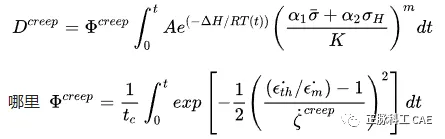

蠕变

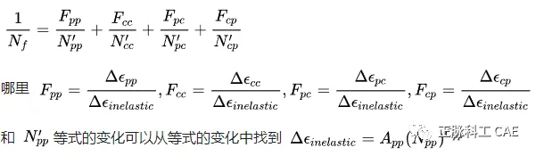

应变率分区
应变率分配是热机械疲劳的现象学模型。 它基于观察到的现象而不是失效机制。 该模型仅处理非弹性应变并完全忽略弹性应变。 它解释了不同类型的变形并将应变分解为四种可能的情况:
· PP - 塑料在拉伸和压缩
· CP - 在拉伸和塑料压缩时蠕变
· PC - 塑料在拉伸和蠕变压缩
· CC-在拉伸和压缩中蠕动
计算每个分区的损坏和寿命并将其组合在模型中
