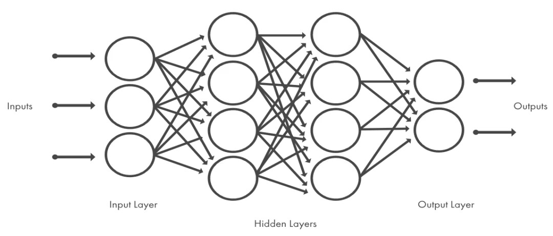

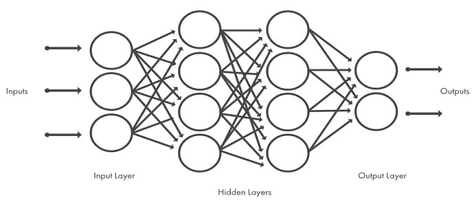

romAI是集成在Altair系统控制模块Activate和可视化编程模块Compose的模型降阶工具,用于加速大模型的预测、系统集成和实时控制。
romAI基于多层感知机技术(Multilayer Perceptron, MLP),因此,从本质上讲,它在内部生成输入和输出之间的映射。这种映射的质量将取决于一些因素,例如训练样本的质量和数量,超参数的选择(神经网络隐藏层数或激活函数等等),以及可用于训练样本的时间。
romAI基于数据驱动,给定一个任意物理问题,使用任意软件建模。使用过程非常简单:

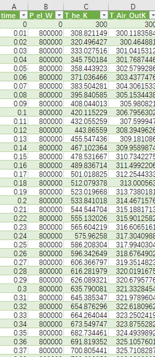

  1. 读入训练样本*.csv,样本由输入、输出和系统状态组成。样本可以来自仿真结果或实验测试。
  2. 根据这些数据和选定的超参数训练神经网络。
  3. 训练好的ROM可以应用于Activate进行系统级仿真,或通过FMI接口部署在其他的系统。

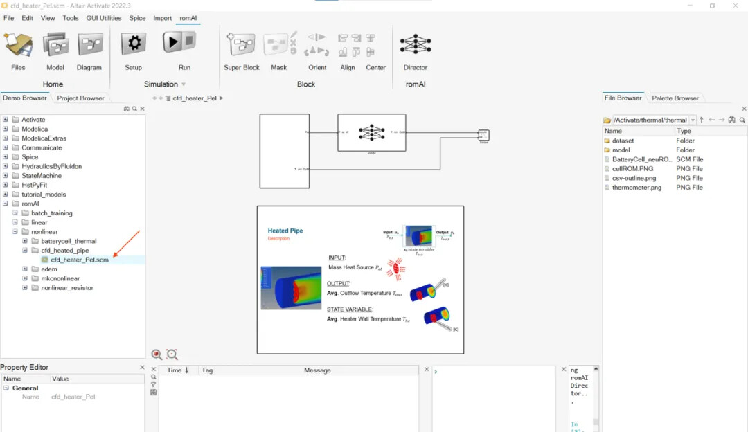

案例1:CFD管路模型降阶

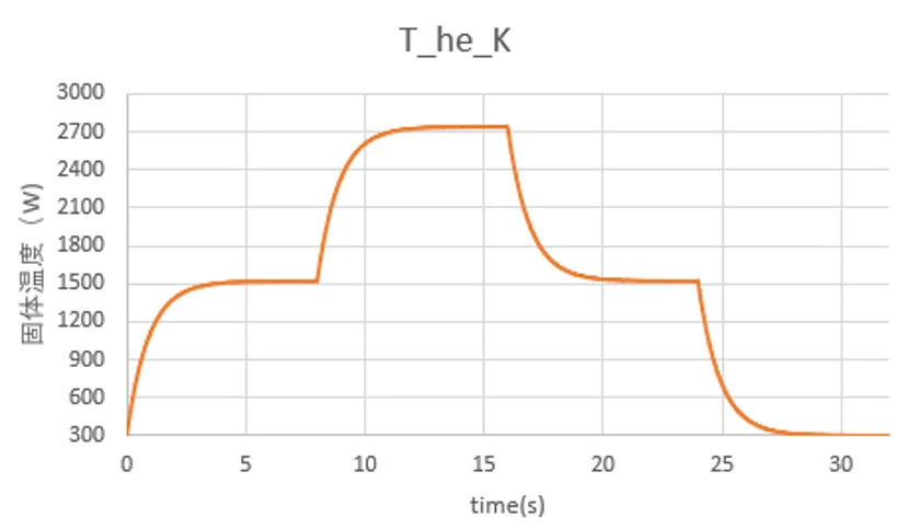

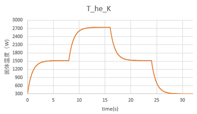

打开Activate模块,在Demo Browser目录下找到 romAI → nolinear → cfd_heated_pipe,这是一个简单的CFD管路加热模型,包含:
  • 一个输入变量:固体的发热功率Pel
  • 一个输出变量:管路出口空气温度Tout
  • 一个状态变量:固体的表面温度The
Activate中的CFD模型降阶例题

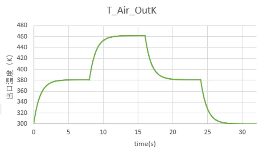

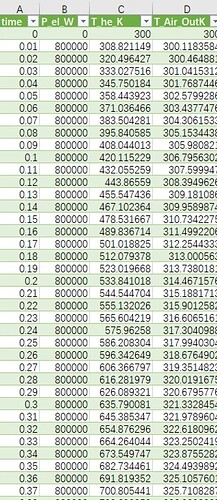

训练样本的数据来自AcuSolve的三维瞬态CFD仿真,CFD模型的时间步长为0.01秒,物理时间32秒,迭代3200步。
训练样本
固体发热功率
固体温度
CFD输出:出口空气温度

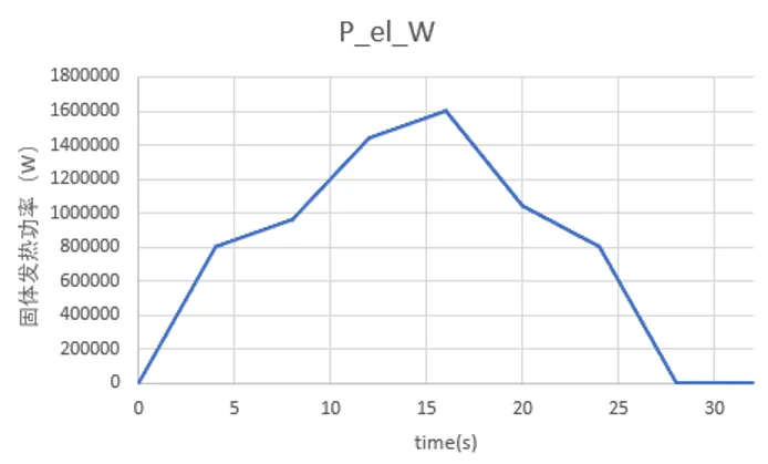

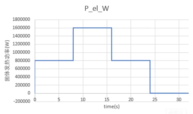

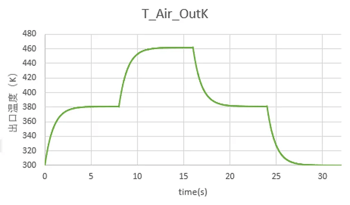

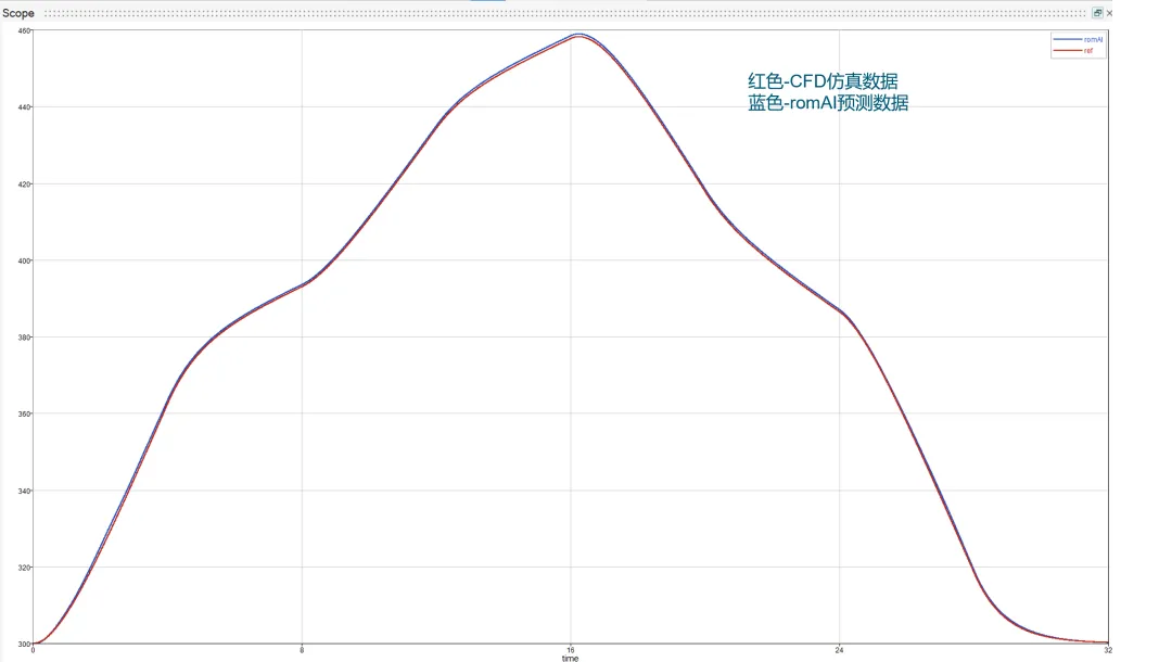

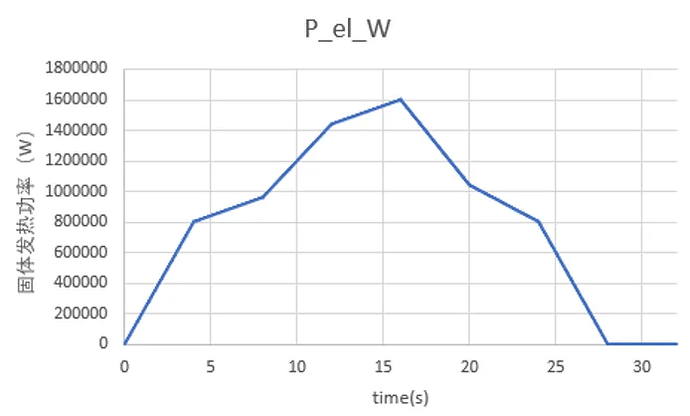

romAI完成降阶后,再用一组新的数据进行验证:
验证新数据:发热功率曲线
出口空气温度预测

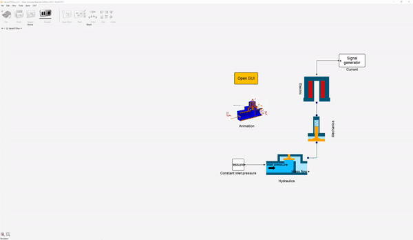

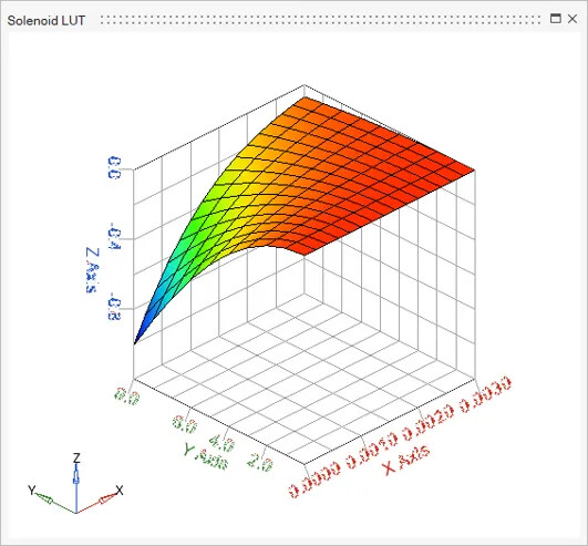

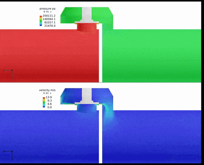

案例2:电磁阀CFD模型降阶

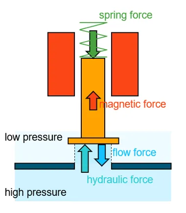

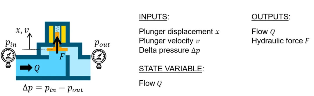

电磁阀是一个简单的开/关阀。它是两个基本功能单元的组合:电磁铁和包含一个或多个孔的阀体。当电磁阀通电或断电时,流经孔口的流量由阀芯的运动控制。
640
电磁阀原理
电磁阀受力分析

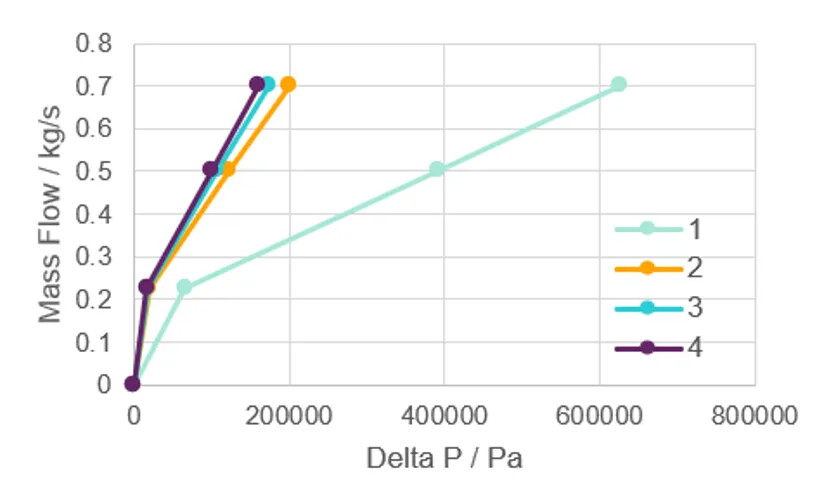

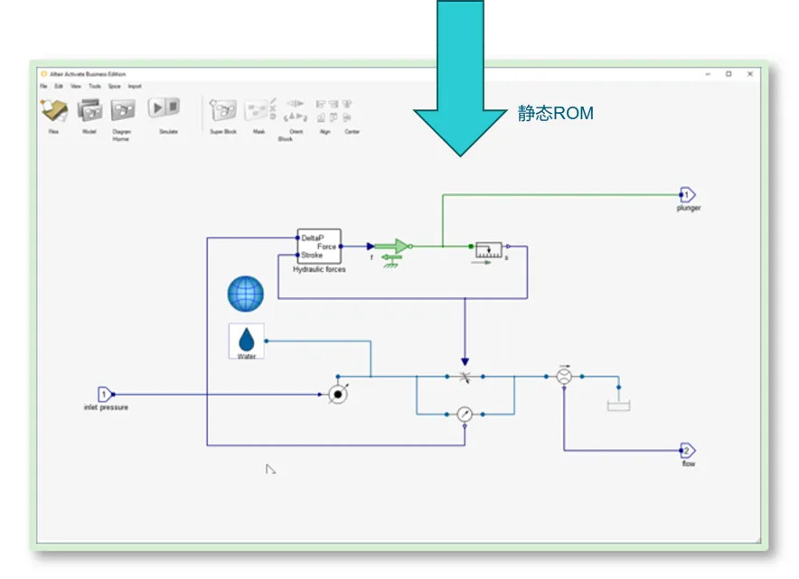

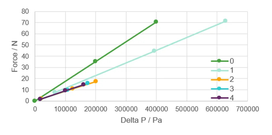

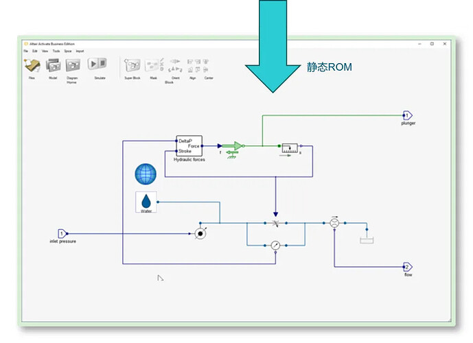

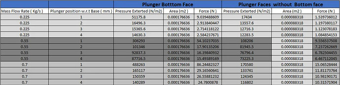

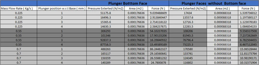

查表法生成静态ROM
训练样本来自AcuSolve的12个稳态工况,流量:0.225kg/s, 0.5 kg/s, 0.7 kg/s;阀门开度:1mm, 2mm, 3mm, 4mm。
CFD计算参数表
CFD结果:不同阀门开度下,流量-压差曲线
CFD结果:不同阀门开度下,液力-压差曲线

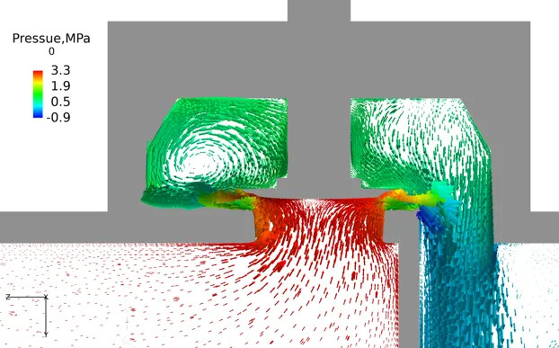

AcuSolve阀门稳态流场
Activate的阀门系统建模

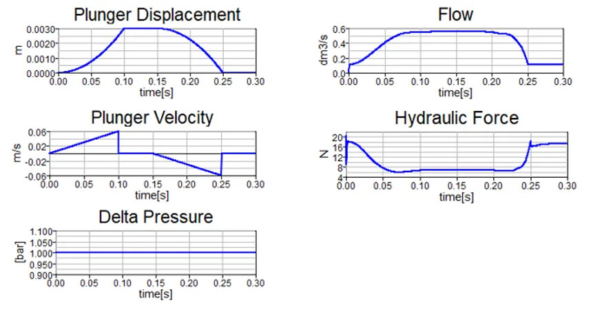

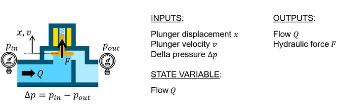

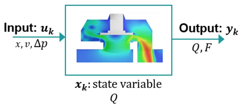

动态ROM
训练样本来自AcuSolve的4个瞬态工况:入口压力=2bar, 4bar;阀门开启时间10毫秒,100毫秒。
  • romAI的3个输入参数:阀芯位置,运动速度,上下游压差
  • 1个输出变量:流量和阀芯的液力
  • 1个状态参数:流量
romAI参数定义
动态ROM的输入,输出和状态参数

瞬态CFD动画:入口2bar, 阀门开启100毫秒
瞬态CFD监测变量曲线

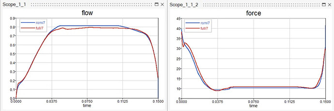

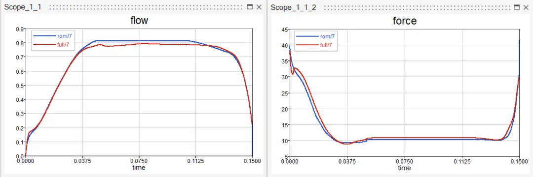

验证工况:入口压力3bar,阀门50毫秒开启时间。动态ROM预测精度最大误差<10%。
红色-CFD仿真数据,蓝色-romAI预测数据

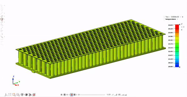

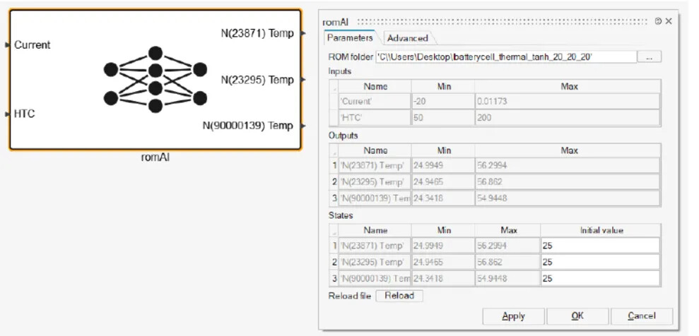

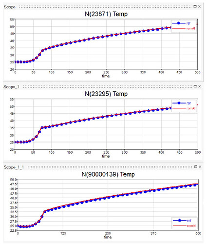

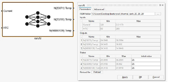

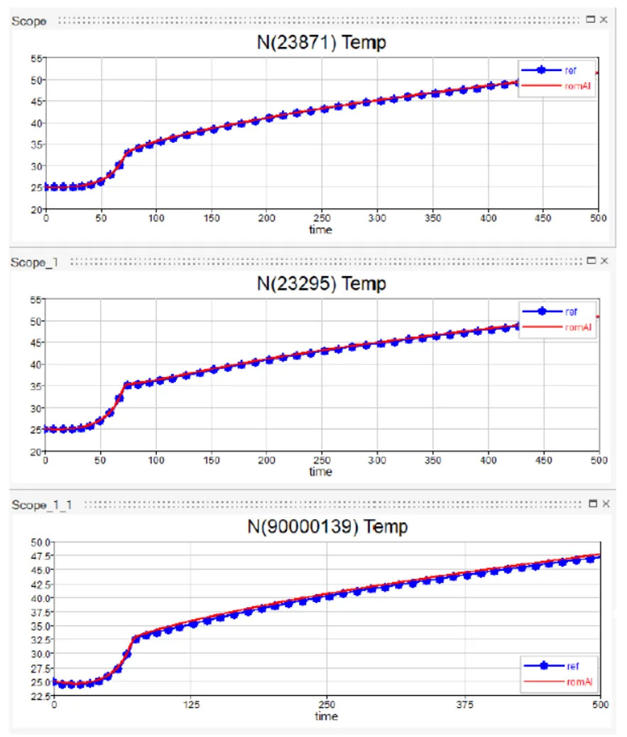

案例3:电池包CFD模型降阶
训练样本来自AcuSolve的3个瞬态工况。
  • romAI的2个输入参数:电流,对流换热系数
  • 3个输出参数和状态变量:监测点的温度
640 (2)
AcuSolve电池包液冷模型

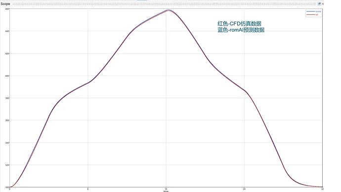

电池包的动态ROM
蓝色-CFD仿真数据,红色-romAI预测数据

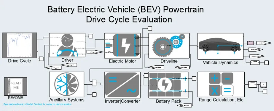

电池动态ROM部署在Activate的新能源车系统仿真模型:

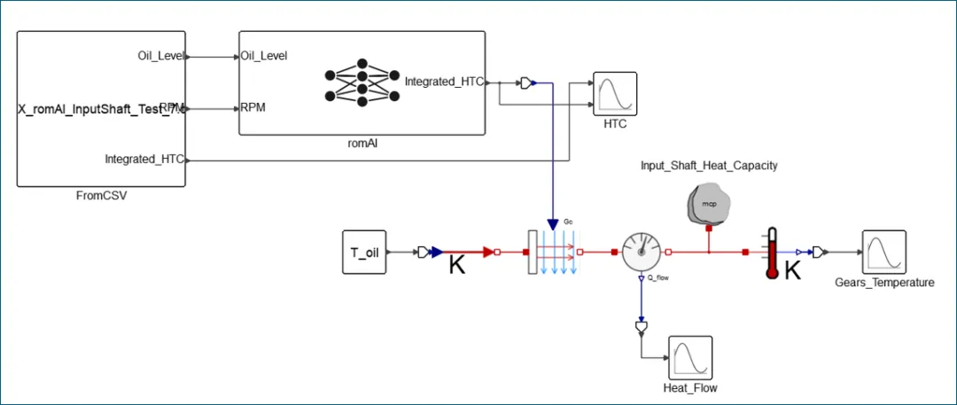

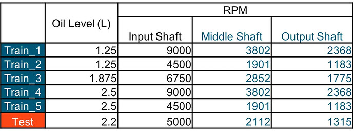

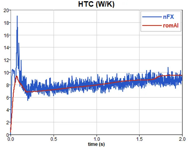

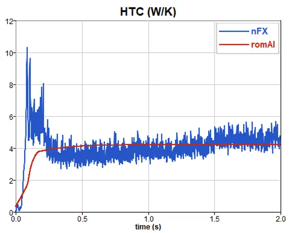

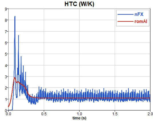

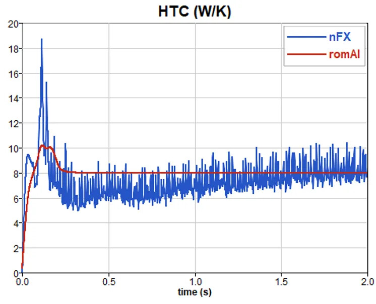

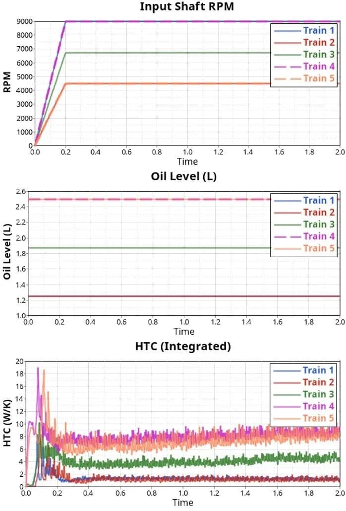

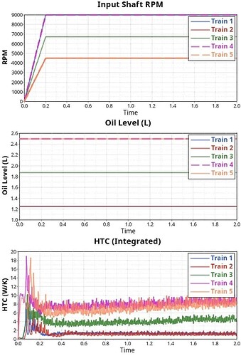

案例4:齿轮箱CFD模型降阶

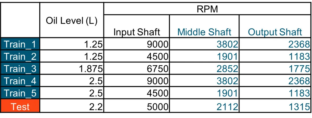

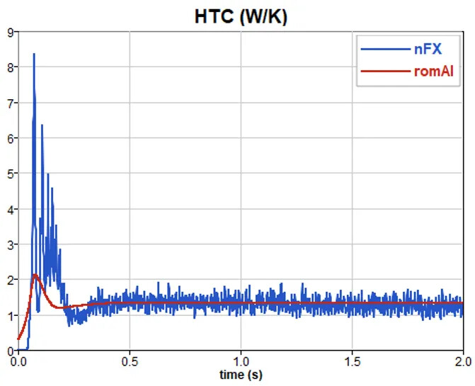

训练样本来自nanoFluidX(基于SPH算法)齿轮箱搅油模型,共计算5个瞬态工况作为训练样本和一个瞬态工况作为验证样本。每个工况须采用2块GPU计算8小时。
  • romAI的2个输入参数:输入轴转速和润滑油体积
  • 1个输出参数和状态变量:齿轮表面的平均对流换热系数HTC
nanoFluidX仿真生成训练样本
640 (3)
齿轮箱搅油瞬态动画
nanoFluidX 模型工况参数表
5个训练样本

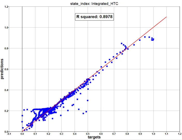

齿轮箱动态ROM的精度验证

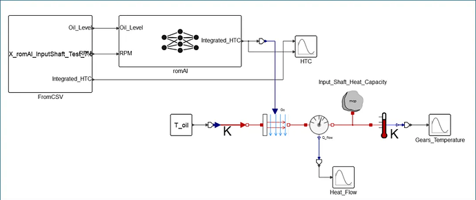

齿轮箱动态ROM应用于Activate热系统仿真,快速预测不同运行工况下的齿轮箱温度。

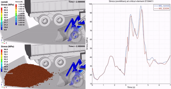

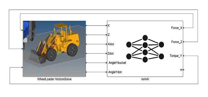

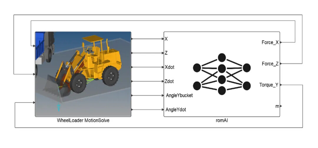

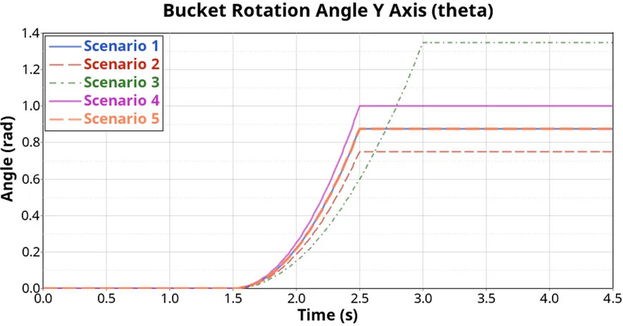

案例5:挖土机离散元EDEM模型降阶
挖掘机的仿真采用了4个求解器的耦合:
  • 离散元模块EDEM,模拟颗粒(石块)
  • 多体动力学MotionSolve,模拟挖斗、机械臂和车辆的运动
  • 固体力学模块OptiStruct,模拟铲车臂的应力应变
  • 系统控制模块Activate,模型降阶和耦合控制

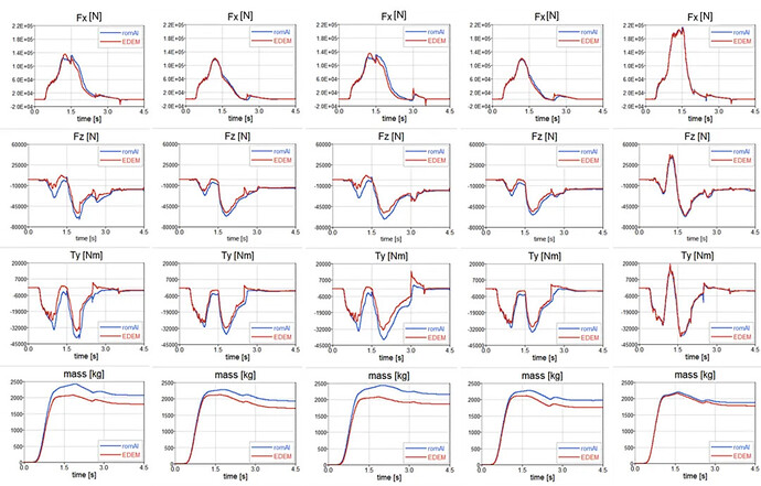

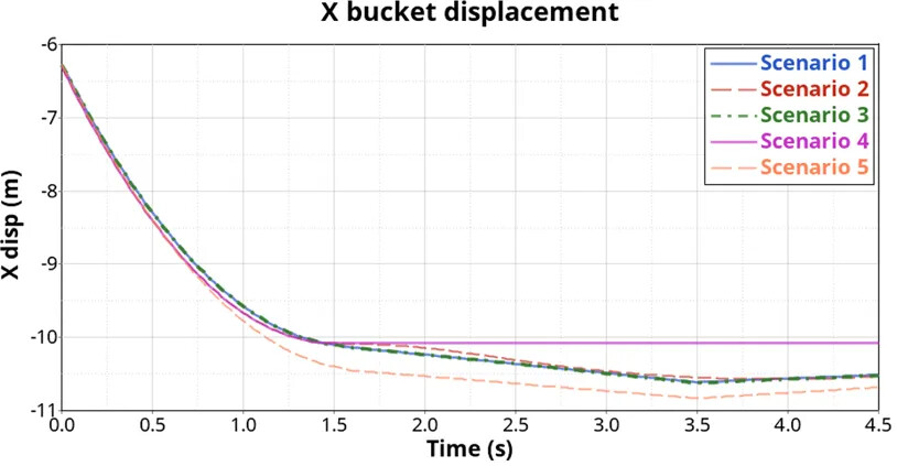

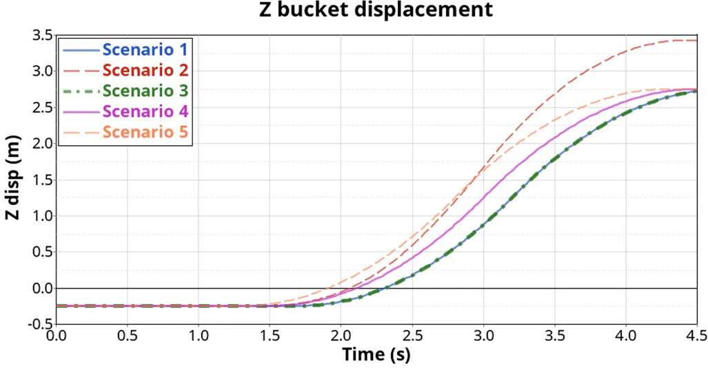

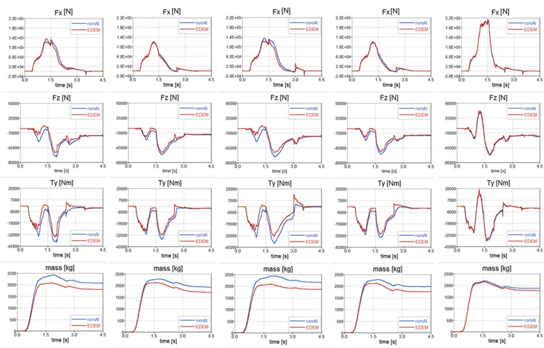

共计算5个工况作为romAI的训练样本:
  • 6个输入参数:挖斗的水平位移,垂直位移,角度,以及水平速度,垂直速度,角速度
  • 4个输出参数:
  • 挖斗在XYZ方向的受力和挖斗内颗粒的总质量
  • 1个状态变量:挖斗内的颗粒总质量
romAI的训练样本
动态ROM的精度验证
红色-EDEM耦合仿真数据,蓝色-romAI预测数据

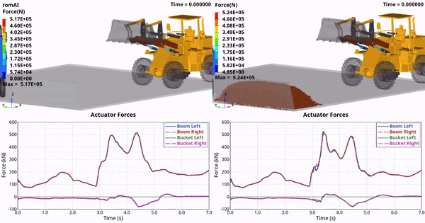

Activate部署动态ROM进行耦合仿真
动态ROM作为EDEM求解器的代理模型参与耦合仿真

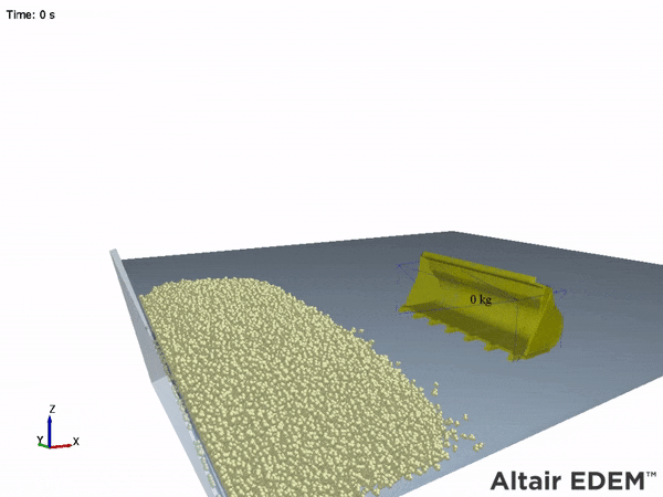

通过模型降阶,EDEM耦合仿真效率提升了34倍。
640 (4)
EDEM挖掘过程仿真
液压力分析对比
动态ROM的最大误差<1.4%。
640 (5)
左(动态ROM),右(耦合仿真)
挖斗臂的受力分析对比
动态ROM的最大误差<1.3%。
640 (6)
上(动态ROM),下(耦合仿真)
